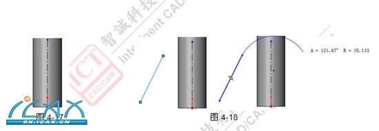

步骤22  绘制中心线选择上视基准面为草图基准面,单击【正视于】,绘制如图4-17所示的中心线。
步骤23  绘制直线和圆弧在绘制好直线后可以用自动切换功能或按键盘的A建直接绘制圆弧,结果如图4-18所示。
步骤24   返回绘制直线完成圆弧后自动切换回直线工具。使用相切推理线绘制直线,端点与前一条直线端点对齐,如图4-19所示。

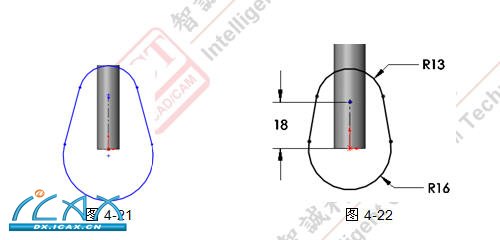

步骤25  绘制相切圆弧用自动转换工具绘制相切圆弧封闭整个轮廓草图,如图4-20所示。
步骤26  添加几何关系
分别在上圆弧的中心点和中心线的上端点及下圆弧的中心点和草图原点之间添加合并几何关系,如图4-21所示。
步骤27  标注尺寸
标注尺寸完全定义草图,如图4-22所示。

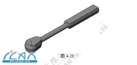

转换到等轴测视图,并且从菜单中选择【插入】/【凸台/基体】/【拉伸】设置终止条件为【两侧对称】,拉伸深度为20mm,拔模角度为8deg。将最后的特征重命名为“Head”(头部)。
零件的3个主体部分已经创建完成,这3个特征形成了零件的整体形状,如图4-23所示。
