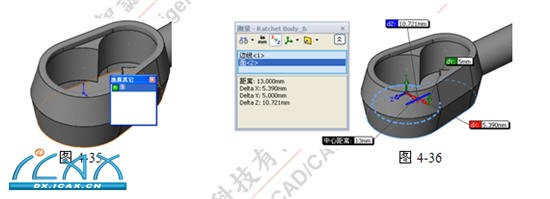

步骤41  选择面
在被隐藏的面上单击右键然后选择【选择其他】。
在列表中上下移动鼠标来高亮显示其他可选择的面,如图4-35所示。用鼠标左键直接选择面或者在列表中选择【面】。
将此特征重命名为“Pocket”(型槽)。
步骤42  测量边线与面之间的距离
单击【工具】/【测量】,然后选择如图4-36所示的边线和面。
【垂直距离】为5mm。这个组合的相关信息都会在对话框中显示出来,如图4-36所示。

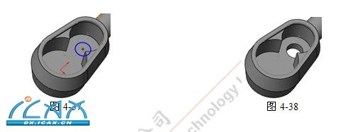

步骤43   新建草图
单击模型内的“8”字形低表面,新建草图,如图4-37所示。
步骤44  创建圆形孔特征
绘制一个圆,圆心和顶部圆的圆心重合,标注尺寸。设置直径为9mm,创建一个【完全贯穿】的切除特征,如图4-38所示。
将此特征命名为“轮孔”

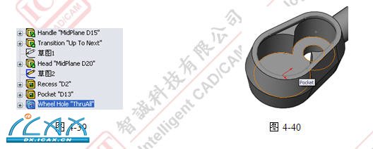

步骤45  指定要复制的特征
用户可以在FeatureManager设计树或者模型上指定要复制的特征,如图4-39所示,本例从FeatureManager设计树中选择“轮孔”特征,然后在标准工具栏中单击【复制】 ,将选择的特征复制到剪贴板上。
步骤46  选择要粘贴特征的平面
复制特征必须粘贴到平面,这里选择“8”字形底平面,如图4-40所示。该平面和轮孔特征的草图平面相同。
步骤47  粘贴特征
单击【粘贴】  ,或者使用快捷键Ctrl+V,或者选择【编辑】/【粘贴】。
