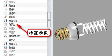

1、新建一个文档,打开要修改的Z3图档,如下图所示:

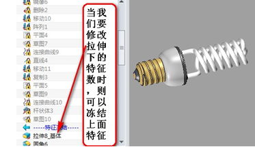

2、当发现产品局部不符合客户要求时,则需对此参数进行修改。只需修改局部时,便可冻结部分功能。如我们要变更拉伸参数,则可以用鼠标直接拖动特征冻结选项,拖到不需修改的特征数上。出现锁头图标,则表示此参数被冻结,如下图所示:

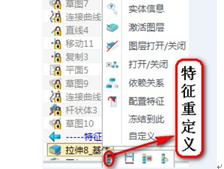

3、当我们变更拉伸参数时,则其他特征参数不受影响。如下图鼠标选中拉伸项,执行鼠标右键,选取下图红圈圈位置,进行特征重定义,如下图:
4、快速进入到特征参数编辑对话框,如下图,则可以进行快速修改参数、变更,如下图所示:
