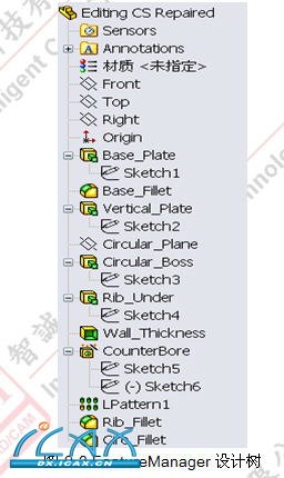

步骤1  打开零件Editing CS Repaired
这个零件有一些因特征顺序不当引起的模型错误。当我们做设计更改的时候,这些错误就会变得更加明显了。为了了解这个零件的构造,下面将一步步重复这个零件的建模过程,并介绍将要用到的一些工具。在重建每一个特征时我们将了解零件的建立过程,并介绍将要用到的一些工具。在重建每一个特征的时我们将了解零件的设计意图。

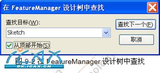

步骤2  在FeatureManager设计树中查找
在第一个特征上单击右键,选择【转到】,输入“Sketch”,勾选【从顶部开始】选项,如图9-2所示。
步骤3  查找下一个
单击【查找下一个】直到查到最后为止,这时会弹出【此项目没有找到】消息框。查找过程将会使所有带草图的特征展开,这样就能看到每一个草图,如图9-3所示。
步骤4  把零件退回到开始状态
使用【退回】命令,把退回控制棒移动到FeatureManager设计树中的第一个特征下面。这使退回控制棒处在特征Base_Plate刚建立之后,如图9-4所示。可以一个特征一个特征地向前移动。

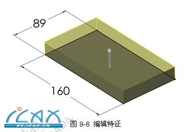

步骤5 查看Base_Plate特征
Base_Plate特征是从一个矩形通过拉伸建立的。单击【编辑特征】,查看这个特征,如图9-5所示。
步骤6  如图9-6所示,图形区域中显示了草图和预览。单击【取消】,退出这个对话框。拖动控制棒或使用方向键移动到下一个特征。

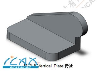

步骤8  查看Vertical_Platet特征
这个特征的草图绘制于模型的后表面,然后向前方拉伸,如图9-8所示。

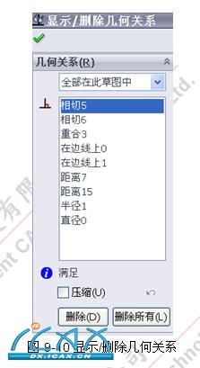

步骤10  显示/删除几何关系
单击【显示/删除几何关系】  ,查看草图元素之间的几何关系。在PropertyManager中设置【过滤器】为【全部在此草图中】,在几何关系系列表单中单击每个几何关系并查看几何关系实体,如图9-10所示。这些关系解析草图元素之间以及草图元素与模型其他部分之间是如何连接在一起的。单击【确定】关闭对话框和草图,不作任何修改。
