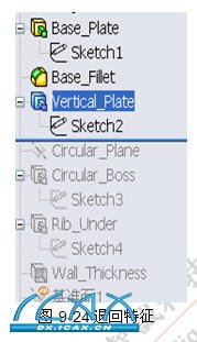

退回特征
使用【退回】特征的方法可以减少模型的重建时间。例如,对Vertical_Plate特征进行修改,可以退回该特征之后的位置,如图9-24所示。

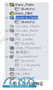

压缩特征
【压缩特征】是减少模型重建时间的常用方法。压缩的特征不会被重建。可以使用配置来安排压缩特征的组合,如图9-25所示

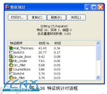

步骤24  特征统计
单击【工具】/【统计特征】在此对话框中,按重建时间的降序排列所有的特征,如图9-26所示。

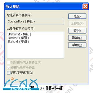

步骤25  删除特征
选择并删除CounterBore特征,同时勾选【也删除所有子特征】复选框,如图9-27所示。这意味着LPatten1特征及其关联的草图将被一起删除,因为它们CounterBore特征的子特征。单击【是】,确认删除。

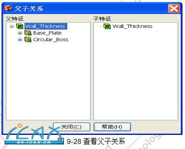

步骤27  查看父子关系
选择Wall_Thickness特征,单击右键,从快捷菜单中选择【父子关系】。从弹出的对话框中可以看到Wall_Thickness特征有个父特征:Base_Plate和Circular_Boss,如图9-28所示。
为了方便用户重新排列特征顺序,需要按顺序删除Cirl_Boss特征的参考引用。

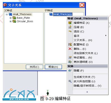

步骤28  编辑特征
在【父子关系】对话框中,右键单击Will_Thickness特征,从快捷菜单中选择【编辑特征】,选择如图9-29所示。
如图9-30所示,在图形区域中,选择高亮显示的两个圆柱面,在【移除的面】列表中仅显示一个面。当再次选择选中的对象时,将取消选择。
删除选中对象还有另外一个方法:在列表中选择一个对象,然后按Delete键。但使用这种方法可能会造成一些混乱,因为用户可能不清楚面<1>究竟代表哪个面。
