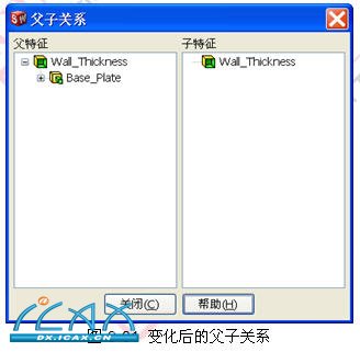

步骤29  查看父子关系的变化
编辑Wall_Thickness特征,在【父子关系】对话框中会引起变化。对话框中【父特征】部分现仅列出了一个Base_Plate特征,如图9-31所示。

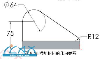

步骤34  添加新的几何关系
按住Ctrl键,同事选择最右边竖直线和圆弧,单击右键,从快捷菜单中选择【使相切】 。添加两个元素的相切几何关系,结果如图9-35所示。

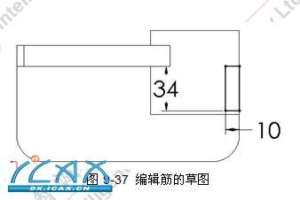

步骤37  编辑Rib_Under特征草图
Rib_Under特征的草图仍然是与Base_Plate特征的外侧边重合,如图9-37所示。

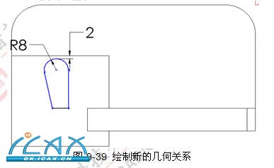

步骤39  绘制新的几何体
删除矩形底部的水平线,加入一条相切的切线弧,标注如图9-39所示的尺寸。

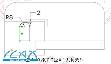

步骤40  添加竖直几何关系
删除【共线】几何关系后,右边竖直线上没有几何关系使它保持竖直。添加一个【竖直】几何关系来修正这个问题,如图9-40所示。
