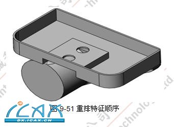

步骤53  重排特征顺序
将Thru_Hole特征拖动到Wall_Thickness特征之后。这样Thru_Holes特征就不会受抽壳的影响了。结果如图9-51所示。
步骤54  修改零件壁厚
将抽壳的壁厚改成6mm,重新建模,结果如图9-52所示。

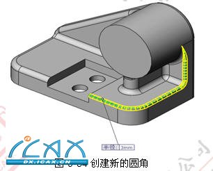

步骤56  创建新的圆角特征
在边线上创建一个新的圆角。编辑这个圆角特征,添加另一侧的边线。并将圆角半径改成3mm,结果如图9-54所示。

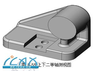

步骤57  查看上下二等轴测视图
将视图方向改为【上下二等轴测】视图,如图9-55所示。

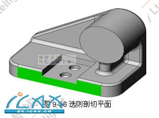

步骤58  选择剖切平面
选择如图9-56所示的平面,将该平面用作剖切面。

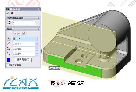

步骤59  剖面视图
单击【剖面视图】 ,将选择的平面作为剖切面,如图9-57所示。

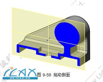

步骤60  拖动剖面
在垂直于剖面的方向上拖放箭头,如图9-58所示。(拖动面的边线可以改变剖面的角度)

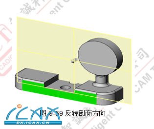

步骤61  反转剖面方向
单击【反转剖面方向】  ,反转剖面方向,如图9-59所示。
单击【取消】,并关闭对话框。
