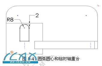

步骤41  显示临时轴
在图形区域中显示【临时轴】,建立圆弧的圆心和临时轴间的重合的几何关系,这将使筋位于圆形凸台的中心上,如图9-41所示。
步骤42  修改结果
修改草图后,Rib_Under特征前边的形状变成了半圆形,并且位于圆形凸台特征中心的下方,如图9-42所示。

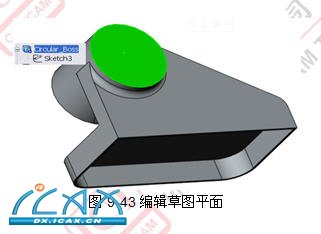

步骤43  编辑草图平面
展开Cirlar_Boss特征,右键单击该特征的草图,从快捷菜单中选择【编辑草图平面】的命令,这里不需要编辑草图内容,图9-43所示。
步骤44  选择平面或基准面
当前的草图平面和草图几何体都高亮显示,现在可以选择一个新的草图平面。如图9-44所示,选择模型的后表面,单击【确定】。
步骤45  编辑草图平面
编辑Circular_Boss特征的草图平面后,草图参考了模型的一个表面而不再使用Circular_Plane平面,如图9-45所示。

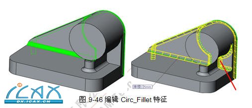

步骤47  编辑特征
编辑Circ_Fillet特征。添加如图9-46所示的边,单击【应用】。
步骤48  查看结果
如零件上的Cire_Fillet特征所示,另外的相切边线将被倒圆角,如图9-47所示。

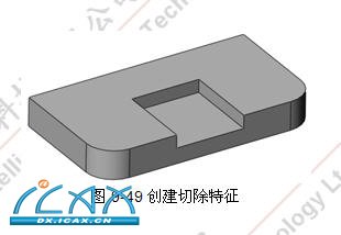

创建切除特征
使用【轮廓选择工具】选择矩形轮廓。创建一个切除特征,给定深度为10mm。该特征命名为“Hole_Mtg”,如图9-49所示。
