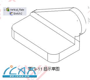

步骤11  查看草图几何体
右键单击Sketch2草图,选择【显示草图】 ,更清楚地查看这副草图的几何体,如图9-11所示。当草图显示时,草图的图标也会以彩色显示。使用【隐藏线消除】,草图会更加清晰。移动退回棒到下一特征Circular_Plane。

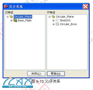

步骤13  查看父/子关系
查看这个基准面与其他特征的关系。右键单击这个基准面,选择【父/子关系】命令。这个基准面的【父特征】是Base_Plate特征,这个基准面以来于该特征;【子特征】是Sketch3草图和Circular_Boss特征,这两个特征依赖于这个基准面,如图9-13所示。单击【关闭】,并向下移动退回控制棒。

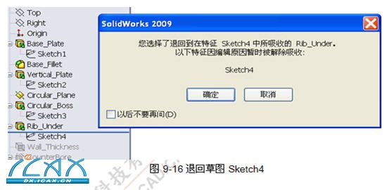

步骤16  退回到sketch4草图
拖动退回控制棒,将其放置在Rib_Under特征及其草图Sketch4之间。当消息框出现时,单击【确定】,如图9-16所示。

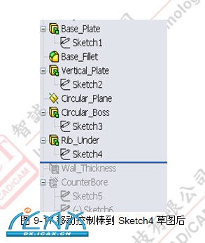

步骤17  继续移动
移动退回控制棒到Sketch4草图之后,如图9-17所示。

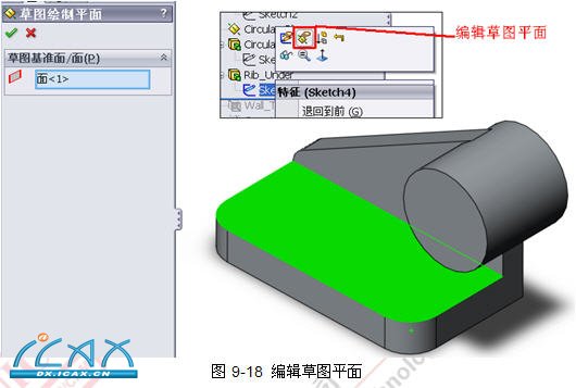

步骤18  编辑草图平面
右键单击草图Sketch4,选择【编辑草图平面】命令,查看该草图使用哪个平面作为草图平面。图形区域中高亮显示的面就是草图平面,如图9-18所示。单击【取消】,移动退回控制棒到Wall_Thickness特征之后。

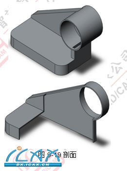

步骤19  查看Wall_Thickness特征
零件通过抽壳去除了圆柱的两个平面和开放的底表面。截面移除的细节如图9-23所示。移动退回控制棒到CounerBore特征以后。
