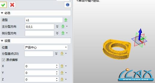

1.   导入模具项目,设置型腔数量,模具的缩水等细节的参数。

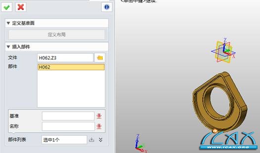

2.导入模具产品
3.通过定位,把模具产品摆正,以便于后续设计。

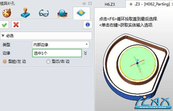

6.模具智能补孔跟是中望3D的特点之一。中望3D能自动识别需要补的孔,快速提供方案选择,十分人性化。

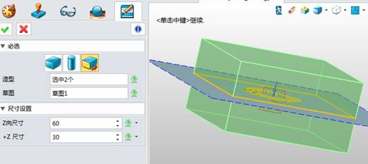

8.定义模仁的大小厚度,为分型准备。
9.分模

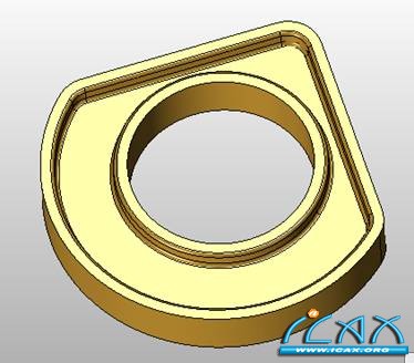

10.经过几个步骤,模具就分开了。之后,用户还可以进行一些细节设计,如流道浇口,模架和标准件的调用等,操作同样简单。
