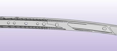

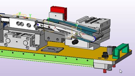

许多加工夹具、治具的用户,都会遇到到每个孔位均为不同轴向的产品,必须用到五轴的机床进行加工,下图便是典型例子。三维CAD中望3D 2014拥有从数控车到2-5轴的CNC加工功能,能为夹具、治具等行业提供完整而高效的加工解决方案。中望3D强大的CAM中具备自动钻孔加工和2、3轴加工策略,能够智能识别零件中的孔、曲面等特征,有效节省设计师工作时间。三维CAD中望3D的3+2轴加工,能很好满足孔位均为不同轴向产品的加工需求。下面就让我们体验一下中望3D 3+2轴加工的高效操作流程
用中望3D加工孔位均为不同轴向的产品
对于这样的加工,中望3D可以建立垂直于孔位的坐标系。具体步骤如下:

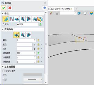

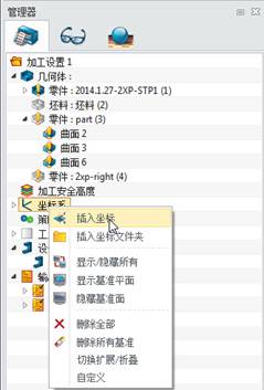

①首先在左侧管理器中,右键点击坐标系,选择插入坐标。
②点击创建坐标系。

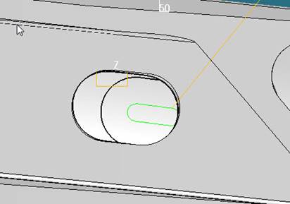

③选择插入坐标位置,并旋转坐标系,使坐标朝上。这样,坐标就创建好了。

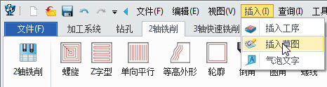

接下来插入草图。
参考曲线。

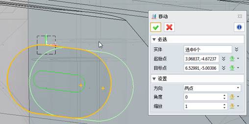

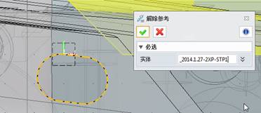

解除参考,在草图平面生成线。完成后退出草图。

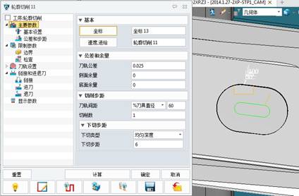

在中望3D的2、3轴工序中,坐标选择之前创建的坐标,轮廓使用草图的边界,就可以智能生成刀轨,十分高效。
选择多轴的后处理。这时我们可看到,后处理只有最初有A、B轴的转动,后面的加工就是平面加工了。
