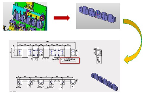

步骤一:在中望3D绘制完三维结构后,就可出工程图了。此时,选中某个零件激活,点击鼠标右键,选定图框进入二维工程图,如下图所示。选择标注功能,根据图纸要求进行标注。

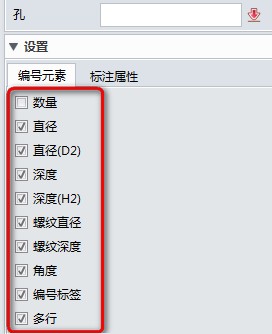

步骤二:当需标注有沉头孔的尺寸需求时,可以在中望3D里选中孔标注功能。如下图:

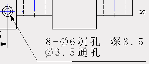

步骤三 :执行孔标注功能。选择需要对应的元素进行勾选,就可利用中望3D标注出相应的加工要求了。
   如下图:
中望3D引用工程图的孔注释功能,可以快捷有效的体现加工要求,在实际产品加工中应用广泛。此功能十分方便、智能,可帮助设计者提工作效率,降低生产出错率,因此受到了许多用户的好评。中望3D2014新版发布后,中望3D为了帮助用户轻松体验新版本的强大功能,隆重推出 “跟奉老师学3D”交流探讨专栏//www.zw3d.com.cn/service/jiaocheng/list-39.html。奉老师可在线解答网友问题,帮助大家快速掌握3D设计并实际投入工作中,让3D设计软件速成不再是梦想。
