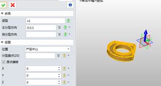

(1) 导入模具项目,设置型腔数量,模具的缩水等细节的参数(图2)。

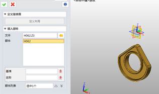

(2)导入模具产品(图3)。

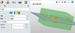

(8)定义模仁的大小厚度,为分型准备(图9)。
