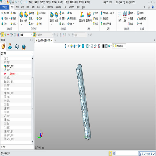

钻头是机械加工中重要的使用工具,其种类繁多,作用各异,可广泛使用于产品加工、模具加工、木工等领域。小小的钻头虽看似简单,但要高效、精确的设计出钻头,就必须依靠具备快速建模能力的三维CAD软件。中望3D是一款拥有全球自主知识产权的工业级三维CAD/CAM软件,对比同类软件,中望3D操作更加快速灵活,同时具备强大而灵活的建模能力,其“扭曲”功能更可将钻头设计化繁为简。下面,我们就以通过实例来了解一下中望3D是如何对钻头进行快速造型设计的。
图1用中望3D“扭曲”工具快速造型钻头

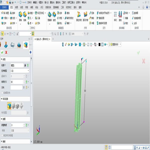

1.如图2所示,在中望3D里绘制轮廓。使用“拉伸”功能,将高度设为90mm,钻头主体即可快速完成(如图3所示)。
图2
图3

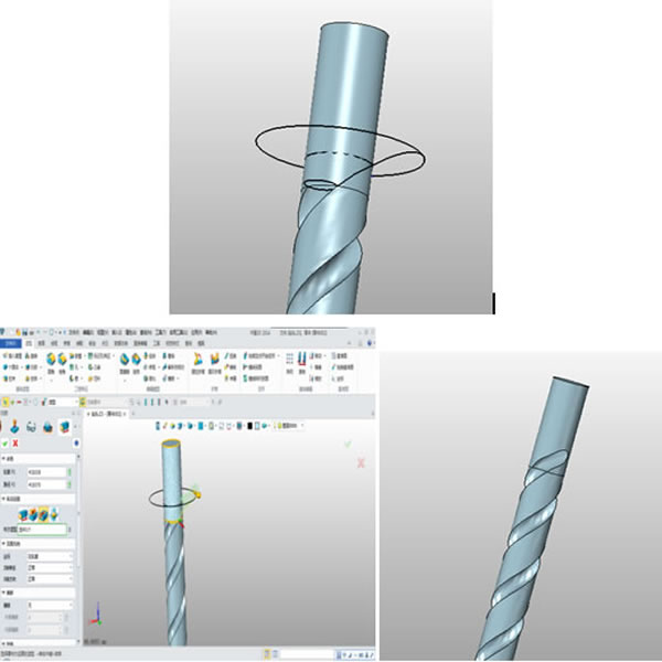

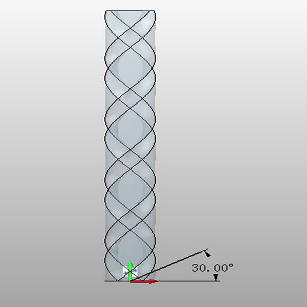

2. 钻头槽的形状虽然较复杂,但只要使用中望3D“造型”下的“扭曲”功能,就能使造型过程变得易如反掌(如图4、5所示)。
图4
图5

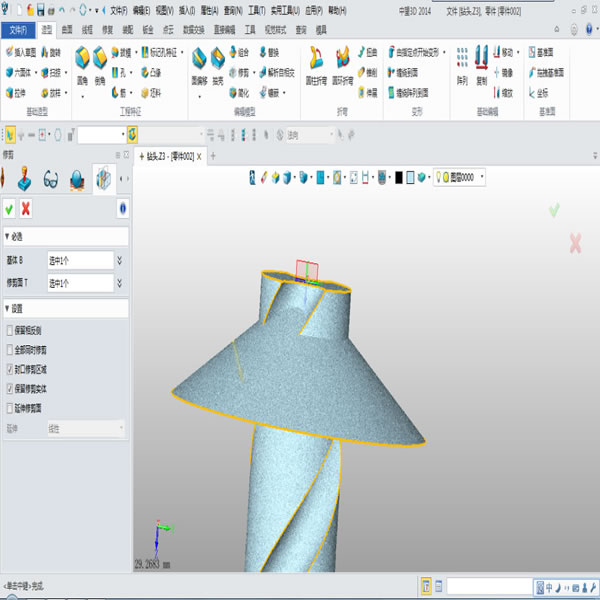

3.在中望3D里绘制以下草图,用曲面裁剪的形式对钻头的头部进行倒角,就能轻松做出钻尖(如图6、7所示)。
图6
图7

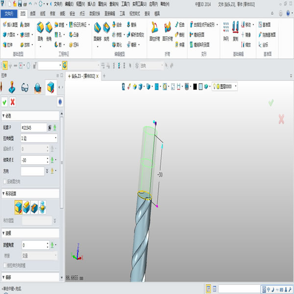

4.使用中望3D的“拉伸”命令,可直接造型钻头的装夹部分。

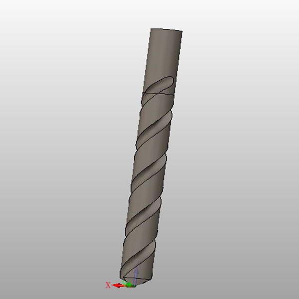

5.最后,对钻头的槽进行扫尾切除。做如图桥接曲线,使用扫描来快速完成切除工作。完成以上步骤,钻头就大功告成了。
图9
