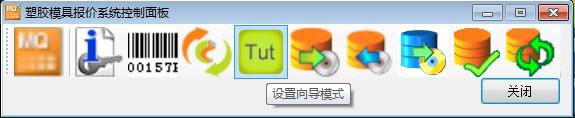

1.启动 MoldQuote Generator Control Panel(塑胶模具报价系统控制面板)。 为了能使用预定义的向导数据库,点击 设置向导模式按钮。
2.2.2 2.要重新设置工作所使用的数据库,单击设置工作模式。 塑胶模具报价系统包括向导模式与工作模式两种方式。 学习时使用向导模式,可以利用已经完成的数据库来帮助学习。 工作时使用工作模式,来创建属于自己的数据库。 本向导介绍工作模式下的整个流程。

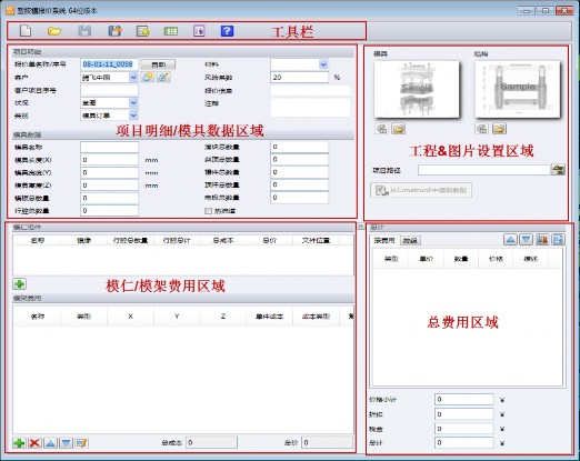

3.启动 MoldQuote Generator 应用程式。 塑胶模具报价系统窗口如下:
上图红色矩形框标识了各个区域的主要功能。

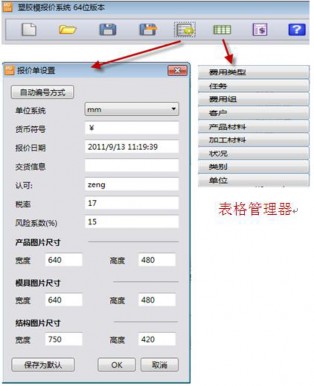

如上图所示,在报价单设置页中,需指定单位、货币、税率、利润、执行人及输出 报告时图片尺寸等信息。设定完毕之后进行保存,以方便下次使用。
表格管理器
分别点击各个表格进行设置。

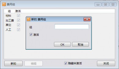

第一步设置费用组。

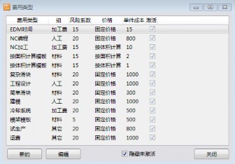

如上图所示创建各种费用类型,亦可根据实际情况来创建更多的费用组。 第二步设置费用类型。
创建各种费用类型,设定名称,指定费用组及价格类型(价格类型可以按固定价格、 按产品面积、按重量、按体积或按个体来计算)。

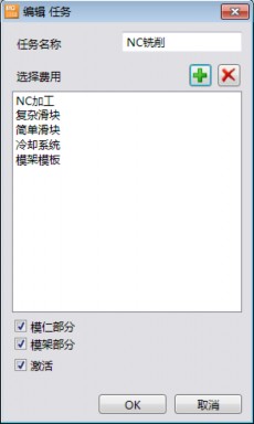

第三步设置任务。

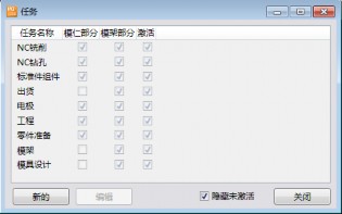

根据模具生产流程中各个阶段来创建任务。指定任务名称及所涉及的费用组及 加 工部分包括模仁、模架。为下一步费用统计做准备。

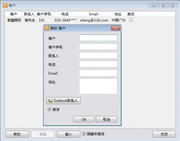

添加客户信息,可直接从 outlook 导入。 第五步设置产品材料及加工材料。

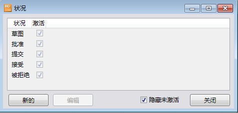

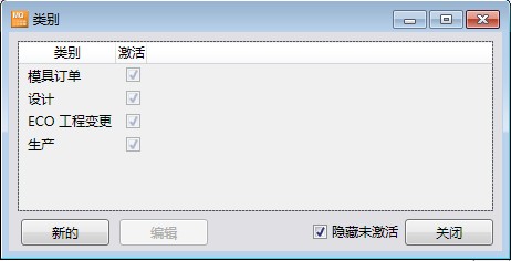

设置报价单的状况,帮您跟踪报价状况,提取优质客户。 第七步设置报价类别。 设定报价类别包含哪些。如:模具订单、设计、变更或生产等。
