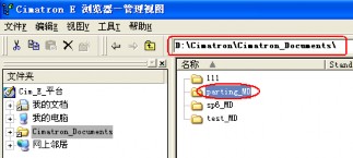

装配名称右边的浏览文件夹图标 是用来定义放置此模具工程设计文件的位置。如下 图,在激活的 CimatronE 浏览器中选择 Cimatron_Documents 文件夹,则此模具工程的所有结果 文件将会保存在 D:\Cimatron\Cimatron_Documents 目录下。
创建新文件夹复选框是让设计者确定是否需要为此模具工程在上述保存目录下创建一 个文件夹保存结果文件。不勾选,则文件夹名称项为灰色,不能被编辑,则模具工程所有结果 文件都会保存到上述的 Cimatron_Documents 文件夹下;如果勾选,则文件夹名称项被激活,并 显示默认文件夹名称为 parting_MD,则会在上述 Cimatron_Documents 文件夹下自动创建名为 parting_MD 的文件夹保存模具工程的所有结果文件。

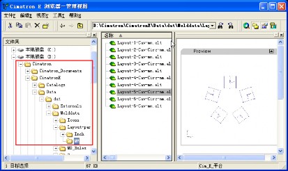

布局零件栏中提供了两种创建布局零件的方式。一是点击打开文件夹图标,在 Cimatron 预先设计好的布局零件中选取。Cimatron 预设定布局零件位于 CimatronE\Date\dat\Molddate\ Layout-parts 文件夹下。另一种方式则是勾选创建新零件复选框, 则进入模具工程后由设计者创建自己的布局零件。
