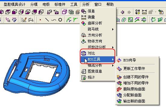

模具设计过程中分模零件经常有变更的时候,我们可以通过分析菜单的 2 个命令来比较: 一个是对比,一个是 ECO 工具。

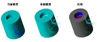

对比选项即是通过与一个参照模型文件对比而诊断出当前零件的工程变更。通过比较 可以对这些变更进行编辑和更新操作。比较的过程就是生成两组曲面,一组曲面包含那些增加 到参照模型文件中的曲面,另一组曲面包含那些从参照模型文件中删除的曲面,而比较的结果 就是在新模型文件中增加这些需要增加的面,并删除那些已经不需要的面。
对比选项中包含有两个必需步骤和一个可选步骤。两个必需步骤即是选择并定位参照 零件和比较/更新参数设置。而可选项为增加/删除面。
对比中,只属于当前模型的曲面以红色显示,只属于参照模型的曲面以蓝色显示,而 当前和参照模型相同的曲面以灰色显示。可选项增加/删除面的意思是指在比较中可以通过拾取 曲面以改变此面的属性,即拾取红色曲面并确认则红色曲面被保留(变成灰色),而拾取蓝色 曲面则被删除(变成红色)。

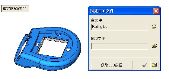

ECO 工具是高级的对比,和对比功能类似,只不过高级对比中与 ECO(Engineering Changed Order)文件相比较的不是主文档,而是主文档前的工作零件模型。这里面主文档主要 指一个分模工作零件,可能会包含很多分模线与分模面等信息,而需要比较的是主文档在做分 模前的工作零件模型。
ECO 工具可以是设计者在分模期间进行高级比较,可以把主零件变化快速反映分模零件里, 也可以在完成分模后,把主零件的变化输出到模具里,后面有练习介绍了高级的应用。可以做 多次的变更比较操作。
