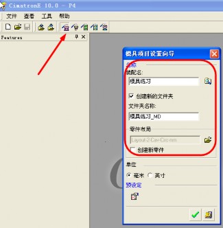

1、 打开 CimatronE10,选择箭头所示的模具设计向导命令,零件布局选择 Layout-2-Cav-Circ -mm.elt,并设置参数如下图所示,然后单击确定按钮。

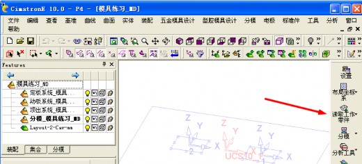

2、 在下面的界面里,选择箭头所示“读取工作零件”命令。
在弹出的菜单里选择箭头所指命令:

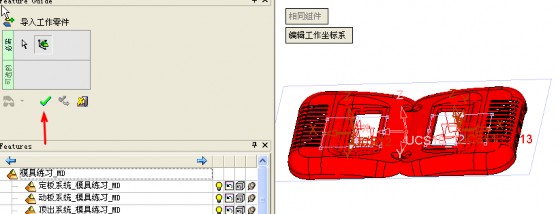

3、 在下面的窗口里先选择箭头所示命令,找到主零件:cover17,设置参数如下后,单 击确认按钮。

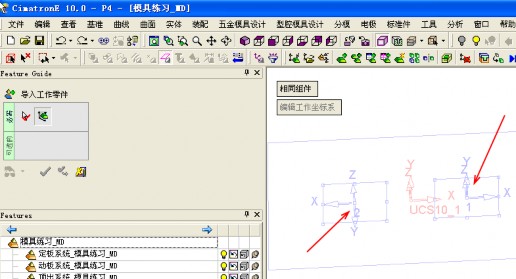

4、 在下面的界面里,点选箭头所示的两个坐标系来放置主零件。

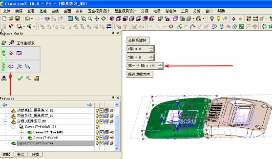

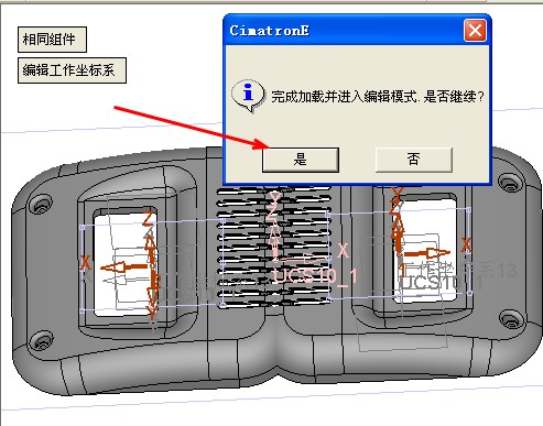

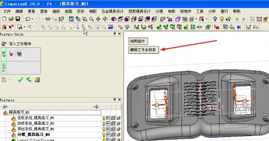

因为零件位置不合适,需要旋转。在下面的界面里单击箭头所指“编辑工作坐标系” 命令:
出现如下提示窗口,请选择“是”。

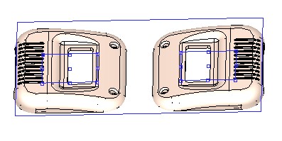

点击旋转命令:并在下图右侧箭头处输入 180 度后单击确认键,使得零件旋转到合 适位置。
再次单击下图的确认键,旋转结果如下:

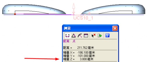

隐藏基准面,通过观察发现零件底面没有在布局零件上,测量 Z 向距离为 15.15,而 且零件之间距离也需要调整。

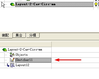

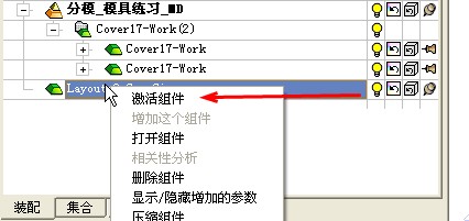

5、进一步调整零件位置,在布局零件上点击右键,选择激活组件。然后同时按下中键 和右键,把基准全部隐藏。

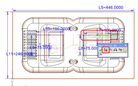

编辑布局零件草图特征(在草图上双击)。
把直径 175 改成 251,然后单击更新,连续点击中键两次,结果如下:

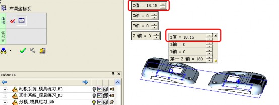

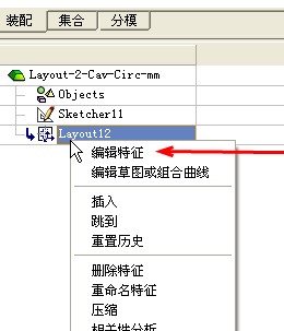

在布局零件第二个特征右键,选择编辑特征。
在下图输入 18.15(目的是让零件的底面离开布局零件确定的平面 3mm),然后确定:
结果如下图:注意零件底面高出布局零件 3mm,保存文档。
