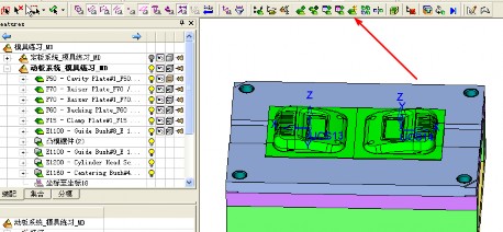

3、 隐藏布局零件,选择下图箭头所示增加新组件图标,创建滑块子装配。

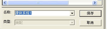

在出现的界面输入“滑块系统 1”,然后单击“保存”按钮。

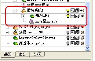

查看装配树,装配树动板系统下生成滑块系统子装配。
4、 类似第一步操作,在滑块系统下创建一个零件(不是子装配),取名“侧滑块 1”。 选取箭头坐标系后确定。
装配树如下图所示:

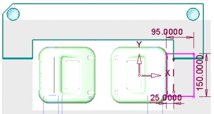

此时侧滑块自动激活。在凸模固定板顶面草绘一个矩形。

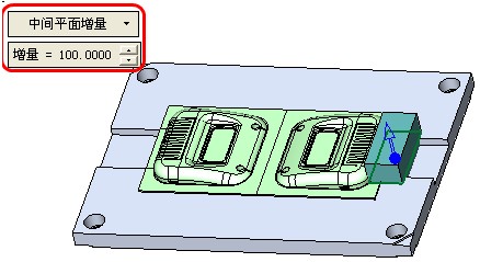

新建拉伸,参数如下。
结果如下:

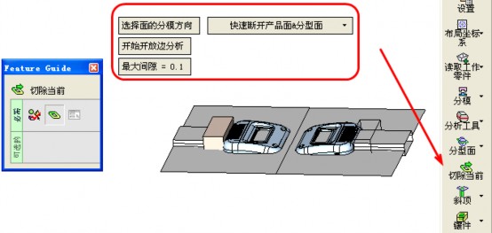

5、 显示分模系统,从向导里选择“切除当前”命令,然后选择侧滑块,各个选项按照 以下设置:
旋转零件选择主零件的右侧面见下图箭头所示:
再切换到自由选择,取消下图箭头所示的产品面和分型面。

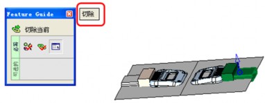

按中键确认,默认切除选项,切换箭头朝上,再单击确定。
6、 隐藏分模系统,生成的滑块结果如下:

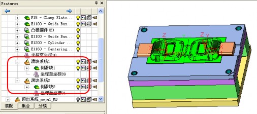

7、 用同样的方法做出另一侧的滑块系统 2。
8、显示所有动模系统零件:
