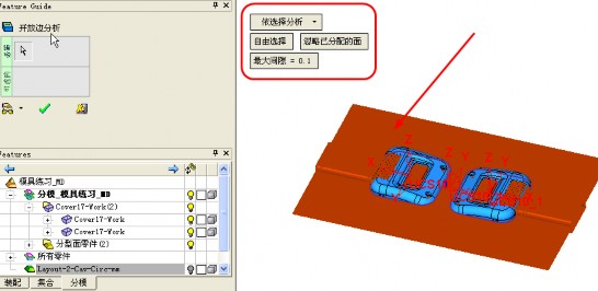

1、 选择菜单里“分析/开放边分析/新的开放边分析”命令,使用此功能来查看分型面 有无问题。
按照如下设置,框选所有的分型面零件上的面:
确认后显示如下,通过查看没有问题。

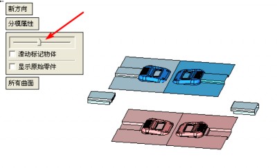

2、 使用向导里的“分模/分型面分析”,拖动左侧的滑动条,发现做完的分型面需要 附属到已经断开的三个方向上去。

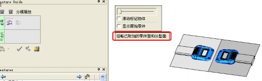

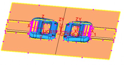

3、 可以直接点击上图分模属性来附属,也可以点击向导里的“分模/分模属性”来附 属。点击后出现的界面如下(注意下图界面选项的设置),框选所有的面后中键。

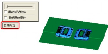

在出现的界面里接受默认的“自动附属”选项,单击确认键。
然后在出现的界面拖动滑动条,可以看到分型面已经正确地自动附属到了不同
的方向上。
