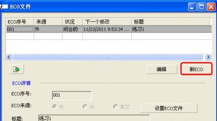

变化,改变的模型是 COVER17R2,下面介绍如何进行第二次变更。 1、 首先和第一次变更一样,先建立一个 ECO 文件。打开 ECO 文件,单击下图“新 ECO”
命令。

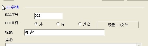

输入以下一些内容:
2、 单击上图“设置 ECO 文件”按钮,找到文件 COVER17R2,并把变更的图片信息加载 进来。如下图所示。

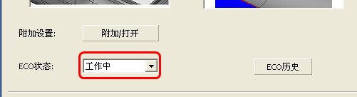

3、 单击应用,再单击“编辑”,把 ECO 状态改成“工作中”,然后确定。

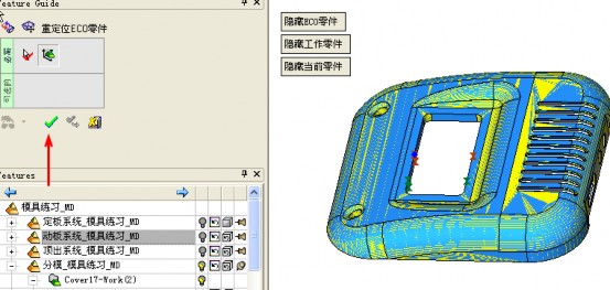

5、 发现两个零件没有重合,需要重新定位,单击“重定位 ECO 零件”命令。

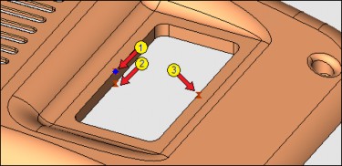

隐藏工作零件,在 ECO 文件上按照顺序选择 3 点,中键确认。

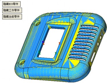

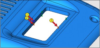

显示工作零件,隐藏 ECO 文件,在工作零件上按照以下顺序也选择三点。
再显示出 ECO 文件,可以看到两个零件已经重合了。

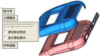

单击中键,可以从下图看到添加的面和删除的面。

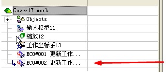

7、 特征树下又生成一个更新特征“ECO#002 更新工作零件 15”。

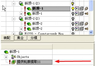

斜顶上的面也有变化,同样需要更新。激活斜顶,编辑下面这个特征。
下图特征树显示都已更新。
