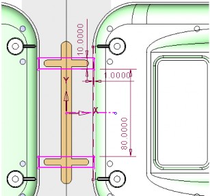

1、 从向导里选择“浇道系统/草绘中心线”命令。
2、 在凸模镶件平面上绘制下图所示的浇道中心线。

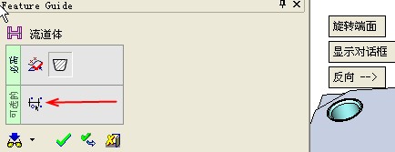

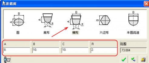

3、 从向导里选择“浇道系统/流道体”命令,系统会自动选择刚才创建的草图(草图 后直接进入流道体命令),中键确认。
在下面的界面,点击梯形选项,并输入矩形框里的数值后单击确认键。
再点击辅助选项,更改局部截面的面积。
点击箭头处的加号,然后数值改成如下所示:
单击确定,退出设计流道体命令。

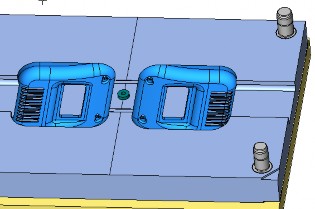

7、 在向导里选择“浇注系统/使用流道体来切除”命令,先选择凸模镶件和凹模作为 被切除零件后中键,再选择创建的流道体作为切除零件,中键确认选择,再单击确认退 出。隐藏流道体,结果在凸模镶件和凹模上切出了浇道,见下图:

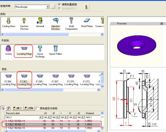

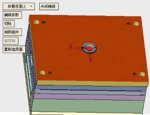

8、 增加定位环。先显示定板系统并激活,在向导里选择“增加模具组件/浇注装置”。
选择下面显示规格的标准件确定。

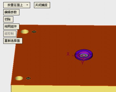

再点击箭头所示的坐标系原点,默认各个选项,单击确定键。

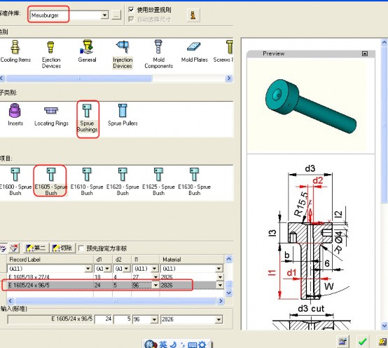

9、 增加直浇口,选择以下界面显示的标准件,单击确定按钮。
选择中心点,然后单击确定。
发现加载进来的直浇口有点长,激活它,通过实体切除命令使用凹模板底面切掉多 余的部分。

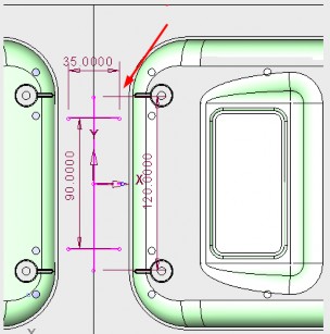

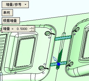

10、还要在横浇道处增加两个顶杆。激活顶出系统,选择“顶出系统/增加顶杆”。 选择下面的顶杆,单击确定。
确定后进入草绘:画出顶杆位置点 2 处,相距 120。单击确定。
