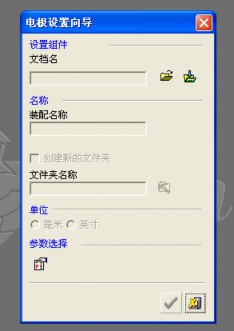

1. 设定向导
点击电极设定向导按扭
电极设置向导即被激活:

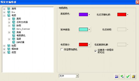

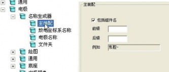

2.参数设定
在 E10.0 中可以用不同的颜色表示电极毛坯的不同部分,这些颜色可以在 NC 中
作为分类选择的对象,这样很容易在 NC 中实现加工自动化。在电极/颜色设置编辑器中, 设置如下电极毛坯的颜色。

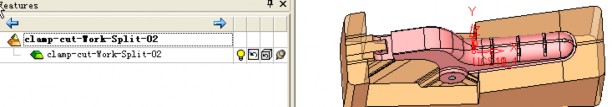

3.电极文档的调入 点击打开文件按钮.
使用‘clamp-cut-Work-Split-02’文件,打开新的电极装配文件
选择确认。
