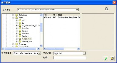

1. 保存为模板从主菜单中选择电极/保存为模版:
模板:
在 \\Cimatron\CimatronE\Data\Templates 目录下,以 Tutorial 作为文件名保存
一个模板文件可以保存一个甚至多个在电极文件中创建的特征:毛坯,电极坐标 系和延伸特征等。
