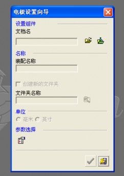

1. 设定向导
点击电极设置向导按扭
电极设置向导即被激活:

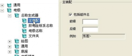

2.参数设定 在这个阶段,在进入应用程序之前,可以点击参数选择按钮调整电极偏好设定:

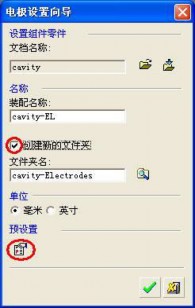

3.电极文档的调入
点击打开文件按钮。
从 Cimatron E 文件浏览器中选择文件 Cavity.elt:
选择确认。

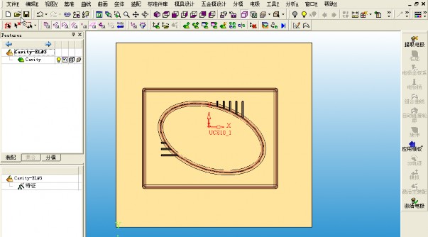

1. 电极设计的主界面
