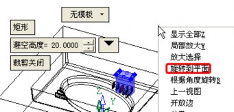

选择电极向导条中的提取电极 选项。 模型自动转换成线框形式,并且激活拾取点功能。在放电区域处任选一点,如图:
在屏幕空白区域同时点击鼠标中键和右键,在弹出的即时菜单中选择旋转到平面选项, 并选择模型顶面。这样模型就变换到容易观察放电区域选取范围的位置。
使用鼠标拖动矩形框到合适位置以选择放电区域。此时所选曲面还处于独立状态,通 过点击鼠标中键即可把所选曲面附着到电极上。同时所选区域的颜色也会由褐色变为绿色,如 图:
