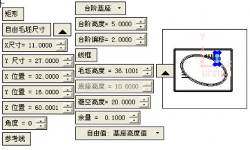

2. 电极体相关尺寸的调整 点击电极向导条中的电极坯料按钮 ; 改变基座形式为台阶基座;
这种基座中包含一个小的台阶,这使得测量电极的 NC 偏置值变的更容易。由于这个台
阶很容易进行检测,可以使用检测工具来确定是否给了正确的偏置值。 为毛坯设置以下的参数:
注意:
 点击扩展按钮,此时依然可以编辑毛坯的外形尺寸;
 毛坯中毛坯高度、底座高度、避空高度(安全高度)和余量的含义参照如下图示:
 上图所示的四个参数由于存在嵌套关系,故确定了其中的三个,另外一个也就自动确认。 此自动确认的参数可以从自由值选项上选择控制。如本教程选则自由值:安全高度。
在特征向导中可选项电极基准标记(Mark Base) 按钮,选择斜角(Chamfer)功能,并 设定斜角尺寸为 2,确认创建毛坯特征。
