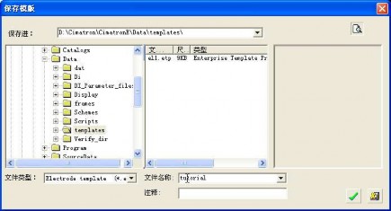

第八步-保存为模板
1. 保存为模板 从主菜单中选择电极/保存为模版:
在 \\Cimatron\CimatronE\Data\Templates 目录下,以 Tutorial 作为文件名保存模板:
一个模板文件可以保存一个甚至多个在电极文件中创建的特征:毛坯、电极坐标系和延 伸特征等。
