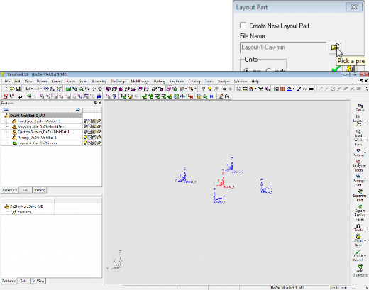

下一步创建模具布局.先隐藏模架结构:定模 侧,动摸侧,顶出系统,显示分模操作 通过双击分模操作来启动分模操作
在屏幕右侧可以看到快速模具设计向导.包含了模具设
计所需要的工具  image 选择“布局坐标系”(Layout UCS) >> “添加布
局”(Add Layout)命令.打开已有的布局文件
Layout-4-Cav-Circ-mm.elt(环形的一模 4 腔布局) 模具布局被添加到装配树中,而且在屏幕显示了
布局坐标系. 布局零件决定了产品在模具中的基本位置
每一个布局坐标系代表了一个产品(模腔),这个例子中我们用了一模 4 腔的环形 布局
