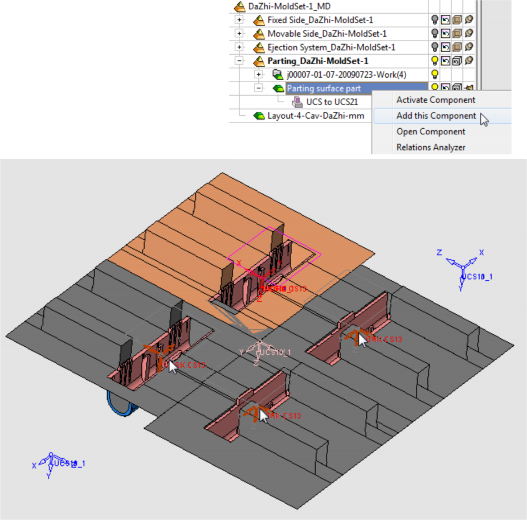

现在我们创建了所有滑块的分形面。接下来我们将定位分形面到所有 4 个实 例。
在分模树中打开所有工作零件和所有分模方向。
