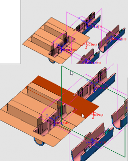

(Assembly ) 启动分模子装配(Parting ) 鼠标右击分模曲面零件,选择 “添加这个零件”(Add This Component ) 选择其余三个坐标系。
点击“确定”( OK ) 由于分形曲面的部分位置重迭了。我们将裁剪这些重迭曲面。 显示布局文件并隐藏其余 3 个分模曲面零
件。
使用“曲面>>裁剪”( Faces >> Trim ) 并使用 XZ 主平面切割曲面。
注意这里无需启动分模曲面零件。裁剪特征会自动在其内部创建。

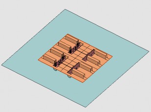

11. 我们分模曲面创建中的最后一个操作就是创建一个外部的裙边曲面,这样我们 就不会首先于滑块的大小直接用分模曲面进行切割。 打开“分模曲面>>分模曲面零件”( Parting Surface >>
Parting Surface Part ),从“加速模具设计向导”
( Xelerated MoldDesign Guide)。 修改新档名称为: Outer Parting surface part. 点击“确定” OK
保持选项“在装配坐标系”( On Assembly UCS)
在特征向导中点击“确定” OK
创建一个新的草图( Sketcher) 这里无需选择任何参考平面,仅需 点击鼠标中键“退出‘(Exit)
使用一条斜线的两个端点创建一个 矩形。
选择斜线,点击“变更参考线”( Change Construction Line ) 斜线现在变成了一条参考线,它将帮助我们定位矩形中 心,但它不会出现在实物中。
选择草图原点和斜线中点。 点击“添加约束”( Add  image
Constraint )
点击“一致”( Coincident )
现在两个点一致了,矩形将保持以坐标系原 点为中心。
增加两个长度尺寸。 点击“退出”( Exit)
围绕分模面创建一个组合曲线
(Composite Curve )(提示 – 修 改选项“串” Chain 为“沿开放 边”( Along Open Edges)).
使用我们之前创建的草图构造 一个边界曲面
( Bounded) ,然后使用我 们创建的组合曲线进行裁剪
( Trim )
