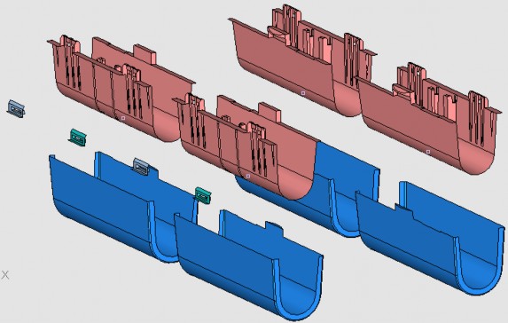

7. 现在我们将面对分模流程的最后一个环节-分割和附 着小的曲面到正确的分模方向。
点击“ 曲面>>分割”( Faces >> Split)
选择图示两张曲面
点击“退出”( Exit )(鼠标中建)来进入下一阶段,或 者你可以点击在特征向导中点击第二阶段
(选择分割对象) 选择图标曲线为分割对象,修改“法线方 向 ” ( Normal Projection )为“直接投 影” (Direction Projection)
点击方向箭头原点并修改方向方法为“沿 直线”( Along Line ),选择图片中的绿 色直线。注意分割方式为“双向”( Both Sides)
点击“确定”( OK )
进入“分模>>快速分模”( Parting >>
QuickSplit ) 选择两张新分割的曲面
现在移动鼠标到一张属于滑块方向的曲面上,点击鼠标中键。 这个操作将附着这些曲面到滑块方向并修改它们的颜色为淡蓝色。
在零件的另一侧重复同样的操作(附着曲 面到对应 滑块)
现在我们将分割部分属于滑块的其他曲 面。
旋转模型并分割图标曲面。
提示-使用“齿形”的垂直曲面进行分 割。
完成后,使用快速分模附着曲面到对应的 滑块方向。
移动快速分模滑杆,查看分模结果。
