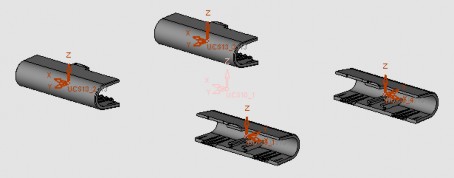

选择 4 个布局坐标系 零件被放到坐标系上,但是方位不是我们所要的.
工作坐标系(Work UCS)用来决定工作零件中心参考点.

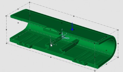

工作坐标系(Work UCS)默认在零件的几何中心.这里我们选择在零件包容框的底 部位置.
在边框上选择相应的点

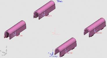

选择“旋转坐标系”按钮来旋转坐标系,参数值如下: X = -90
Z=90
单击确认,应用工作坐标系操作和添加工作零件操作.
单击 ISO 视图按钮,如下图所示.
