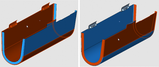

修改过滤器从曲面到物体,亮显新的物体来查 看修改。

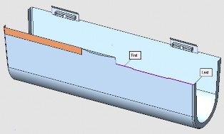

使用“曲线>>组合曲线”( Curve >> Composite Curve )来定义图标曲 线。
打开工具“曲面>>延伸”(Faces >>
Extend )
修改“相切”( Tangent )为 “自 然-多方向连续”( Natural - Multi Continues ) 这个操作允许你设定每条边线的延 伸方向,以便它们和原始曲面匹
配。在这个例子中默认结果比较理想,无需再做任何修改。 选择“确定” (OK).
我们在另一侧创建类似的曲面,但是这策我们将在延伸工具的内部创建组合曲
线。这里有个非常重要的概念要理解:我们可以在工具内部或在使用工具之前 创建工具需要的几何条件,没有
任何介意。
