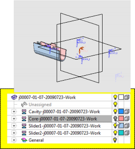

这个工具将创建一个新的零件,名叫: Parting Surface Part ,并放置它到对应的位置。分模曲面零件用来创建分 模曲面,而无需附着它们到任何指定的零件或实例。这对 一模多腔模具或多腔模具是非常有帮助的-由于它运行使 用分模曲面去非常容易地裁剪分模零件。 在分模曲面零件创建工具中你可以修改文件名,或仅仅点 击“确定”(OK)
在树中隐藏 3 个工作零件实例并显示布局文件
(Layout) (现在我们并不真的需要布局零件。这 里只是出于演示目的)
修改“在装配坐标系” (On Assembly UCS )为 “按坐标系放置” (Place by UCS)
现在我们希望放置新的分模曲面零件在工件坐标系上。 这里问题在于:在相同的点上有许多坐标系存在。
为了从它们之中进行选择,我们使用一个位于高级选择工具栏中的工具,名叫 “坐标系筛检”(Filter UCS )
打开工具“坐标系筛检” Filter UCS
现在使用框选选择坐标系(在你希望拾取的坐标系 上拖个框)
“坐标系筛检”( Filter UCS )现在将显示所有位于 捕捉框中的坐标系。 我们可以使用它来隐藏或显示任何一个坐标系。 我们也可以使用 它来选择一个坐标系-选择坐标系 右侧的复选框。
选择 Work CS 旁的复选框,选择“确定”( OK )
现在工作坐标系被选中了。 在特征向导中选择“确定”(OK ) 注意分模曲面零件添加到了分模树。
