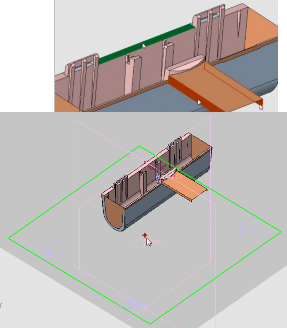

图标-如果在组合曲线中,你修改选项 “串”(Chain )为“沿开放边”( Along Open Edge
),创建工作将变得更容易。
打开“曲面>>扫掠”( Faces >> Sweep ),选择前 面创建的组合曲线。
修改方向箭头为“沿 X 轴”( Along X ),反转方 向为-X。
修改选项“增量”( Delta )为“到参考”
( To Reference ),选择我们在布局档中创建 的中间平面。
点击“确定”( OK)。
注意:有一点非常重要,我们总是从装配树中 更高一级的部件中去选择参考。这样我们可以 确保我们不会产生循环参照的问题。
我们刚创建曲面的底部必须进行裁剪。解 决这个问题的另一个方式是在我们创建扫 掠曲面之前对组合曲线进行修剪。
显示 Core 侧曲面,使用裁剪工 具裁剪曲面到分形面高度。
在布局档的 XY 平面上创建一个 草图( Sketcher )
使用“添加参考”( Add Reference )来选择中心坐标系原点。
创建一个起点在坐标系原点的矩形。矩形 的尺寸并不重要,但它或多或少要和图片 中你见到的大小类似。
“退出”(Exit )草图。 打开“组合曲线”( Composite Curve )
修改“增量”( Delta )为“ 2D 单个指示”(2D Single Indication)。 这个选项允许我们点击一个区域 内部,系统将寻找一个它能创建 的封闭 2D 组合曲线。 点击矩形内部任意位置。 轮廓自动创建好了。 点击“确定”( OK )。
