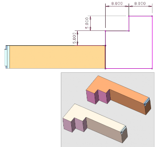

1. 现在我们将开始建立滑块,我们将从 滑块入子开始我们的工作。 显示子装配 Sliders 和公模入子 CoreInser
激活零件 Nose1
打开“添加>>拉伸”( Add >> Extrude )
并选取入子的背面
修改拉伸方式为“到参考”( To Reference )并 选择模图标图标侧壁曲面。
点击“确定”( OK)
在 nose 零件的顶面创建草图。
拉伸(Extrude) 草图到零件底面。
在图示 3 条边在线创建 2mm 斜角
(Chamfer )
