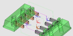

9. 激活滑块子装配 Slider 隐藏其它所有 打开工具“基准>>坐标系>>拷贝”
( Datum >> UCS >> Copy ) 选择图示坐标系 修改选项为“xyz 增量”( XYZ Delta)
修改“增量 Z”( Delta Z )为 0
点击“确定” OK
鼠标右击子装配 SliderA
选择“添加此部件”( Add This Co
mponent ) 使用“放置到坐标系”(Place on UCS ) 选择我们新创建的坐标系
这里也有另一种复制方式: 激活动模侧子装配 Movable Side 显示公模板 CorePlate, 导向板 Rails 和它们的附属螺钉 screws 打开“装配>>装配复制” Assembly >> Assembly Copy 选择导向板和所有螺钉 点击鼠标中键进入下一步
选择第一个坐标系
选自第二个坐标系  image 点击“确定” OK
隐藏导向板和螺钉 激活公模板 CorePlate 打开工具“编辑>>复制几 何>>镜像”( Edit >> Copy Geometry >> Mirror) 修改选取过滤器为面,选 择所有口袋曲面,包括螺 钉孔. 点击鼠标中键进入下一步 选择主平面 YZ
修改选项为“合并开启”
( Merge On)
点击“确定” OK
