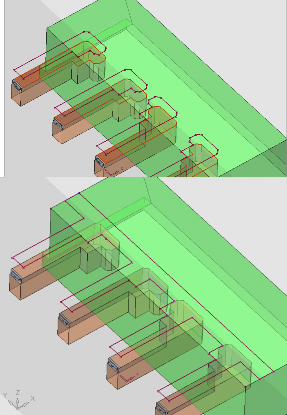

在滑块本体顶面创建一个新的草图 添加四个滑块 入子顶面轮廓 注意在添加几何时你可以打开曲面过滤 器来直接捕捉曲面轮廓。
完成的草图如右图所示:
提示 – 使用“动态裁剪”( Dynamic Trim )
