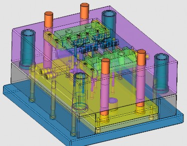

摘要: 第四部分 – 滑块.1. 现在我们将开始建立滑块,我们将从 滑块入子开始我们的工作。 显示子装配 Sliders 和公模入子 CoreInser激活零件 Nose1,打开“添加>>拉伸”( Add >> Extrude )并选取入子的背面.

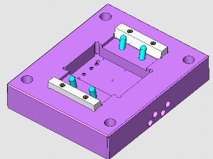

在固定侧子装配 Fixed Side 中针 对滑块压锁 Slider Lock 、螺钉 screws 和斜角撑销 Leader Pins 重 复同样的操作。
10. 检查公模侧和滑块及顶出子装 配 注意回位销没有正确定位,并 且没有挖孔。 这是模架设计中的一个错误.
激活零件 Setup Ejection 双击草图 ReturnPinDia 修改 X 长度尺寸公式为:
点击“确定” OK
在装配树中鼠标右击 Return Pin ,选择“编辑附加”( Edit Add ) 在特征向导中进入第三个可选项– “切割管理器”(Cut Manager) 选中公模板
点击“确定” OK
点击“确定” OK
