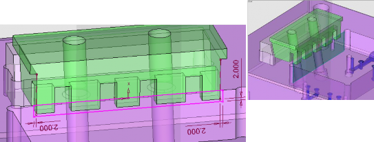

6. 现在我们将为压锁和滑块创建口袋。
激活母模板 CavityPlate
打开工具“曲线>>曲奇”( Curve >>
Coockie)
选择零件 Slider Lock 的顶面 选择面的 4 个拐角
设定直径 = 10; 移动圆心点按 = 4
创建“移除>>拉伸>>穿透”
( Remove >> Extrude >> through)
在母模入子口袋侧壁创建如下图所示草绘
创建“移除>>拉伸>>到参照”( Remove >> Extrude >>
To Reference) 选择前面拉伸切除的侧壁面作为参考

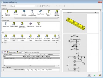

7. 激活动模侧子装配 Movable Side
在“快速模具设计向导”(Xelerated MoldDesign)中打开“添加模具部件>>滑 块单元”( Add Mold Component)
选择:
Slide Devices Guide Rails
CRGM Center Rails 20 – 20 – 80
修改为“放置到平面”( Place on Face)
选择滑块本体上的导轨面
使用“添加参考”( Add Reference ) 工具添加曲面的内侧边线 选择其端点作为定位点
