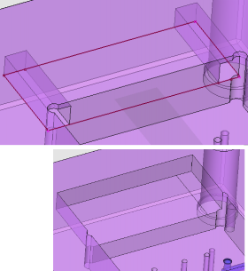

在另一侧重复添加操作。  image 激活公模板 CorePlate
隐藏其它所有零件 在导向口袋底面上创建草图
使用“移除>>拉伸>>穿透”
( Remove >> Extrude >> Through ), 创建口袋。
显示滑块本体零件 Slider Body part
在 Slider Body 零件底面创建草图
使用“移除>>拉伸>>穿透”( Remove >> Extrude >> Through ),创建口袋

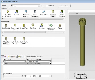

8. 激活动模侧子装配 Movable Side
显示导向板
在“快速模具设计向导”
(Xelerated MoldDesign)中打 开“添加模具部件>>螺钉&螺 栓”( Add Mold Component >>
Screws & Bolts)
选择
Screws & Bolts Cup Screw
CB Socket Head Cup Screw 6 – 20
选择其中一个导向板的顶面 使用工具“添加几何”( Add Geometry ),添加四个圆 孔。
