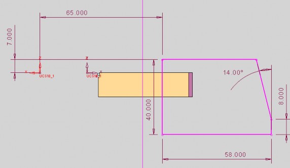

2. 现在我们将来构造滑块本体。我们可以从型录加载滑块标准件。在这个练习里 面我们手工来创建它们。
激活子装配 SliderA 。 创建一个新的零件名叫: Slider-Body
使用选项“在装配坐标系” (On Assembly UCS)
点击“确定”( OK)
创建图示草图。
使用“新建拉伸>>中间平面增量”( Extrude New >> Delta Mid Plane)
增量(Delta) = 140
