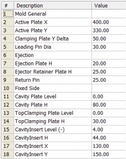

1. 现在我们将开始模具设计工作,一开始我们将按我们的需要来调节模架大小。 显示固定侧、移动侧和顶出机构子装配,并隐藏分模子装配。
在“快速模具设计”(Xelerated MoldDesign)中打开“模具设定”
( Mold Setup)

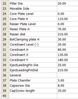

按图示修改所有模具参数:
当你需要更新相应数值时-在设定对话框中点击“更新”按钮,观察模具变 化。
当你完成这一切,点击“确定”(OK)。
