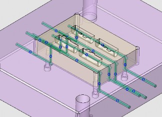

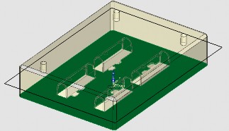

6. 我们的下一个模具设计机构是水路。 激活固定侧子装配(Fixed Side sub assembly)
隐藏顶针子装配( Ejection sub assembly )和可动侧子装配( Movable Side sub assembly)。
在“快速模具设计向导”
(Xelerated MoldDesign)中打 开“水路设计>>平行平面”
( Cooling Design >> Parallel Plane tool )
偏置(Offset) =19 mm
点击“确定” 注意一旦第一个水路操作完成系统自动创建一个水路文件。

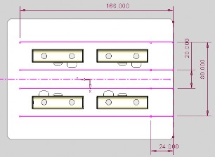

在“快速模具设计向导”
(Xelerated MoldDesign)中打开 “水路设计>>水路草图”
(Cooling Design >> Cooling Sketch ) 创建图示草图。注意每条直线上 都存在一个点。
创建“直线”,使用“按方向”( By Direction )选项
增量(Delta) = 45 选择两个端点和两个草图中创建的点 点击“确定”( OK)
创建另一组直线。选择剩余的
4 个点。
这次使用 增量(Delta) = 30
显示母模板( CavityPlate) 创建另一组直线。选择一侧的所有端点 创建一组到母模板侧壁面的直线。 这次使用“到参考”( To Reference ) 选项
修改方向为: -Y
在另一侧执行同样的操作,使用方向:
+ Y
