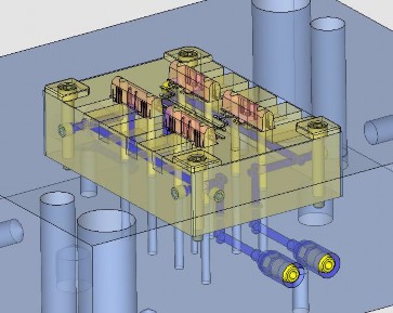

摘要: 第三部分 – 模具结构设计.1. 现在我们将开始模具设计工作,一开始我们将按我们的需要来调节模架大小。 显示固定侧、移动侧和顶出机构子装配,并隐藏分模子装配。
选择入子侧壁的 4 个管路 修改“无切割”(Without Cut )选项为 “有切割”(With Cut) 点击“确定”( OK)
针对 O 形圈进行相同的操作 在“快速模具设计向导”(Xelerated MoldDesign)中打开“水路设计>>添 加冷却项目”( Cooling Design >>
Add Cooling Item ) 选择
冷却项目(Cooling Items) O Ring
O Ring - ORP ORP 7
点击“确定”( OK )
隐藏型腔入子( CavityInsert) 使用“放置在圆锥面”( Place on Cone Face )选项
选择型腔槽底面 4 个管道的端部 修改“无切割”(Without Cut )选 项为“有切割”(With Cut) 点击“确定”( OK)
在可动侧创建同样的 冷却系统!
