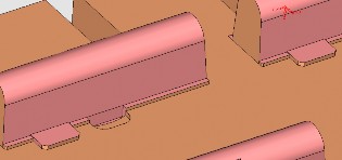

3. 我们下一个操作是创建浇道。 如果我们检查型芯入子,我们会发现一个问题:分模面的形状并不适合设计浇 道,我们将修复它。
激活型芯入子并隐藏其它所有零 件。
创建图示草图:
(提示 – 使用“添加几何”( Add Geometry )工具来添加已经存 在的空间曲线,使用“动态修 剪”(Dynamic Trim )工具裁剪 它们)。
使用“添加拉伸>> 到参考”(Add Extrude >> To Reference )来增加丢失的材 料。
对所有拐角增加 3 mm 圆角
( Rounds )

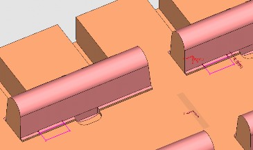

现在我们将在设定的进 胶位置增加一些材料。
创建图示草图(提示- 使用“增加参考”Add Reference)
使用“添加拉伸>>到参考”
( Add Extrude >> To Reference )来增加材料。
对所有拐角增加 2 mm 斜角
(Chamfer )。
使用“曲面>>分割”(Faces >> Split)批分 6 张新创建的的红色曲面,修改它们的颜 色为棕色。
创建 10 mm 直线( Line ),开始点为坐标系
原点,方向为 Z 轴。
使用“编辑>>拷贝几何>>圆周数组”
( Edit >> Copy Geometry >> Radial )
,切换选取过滤器为“面”( Faces) 选择我们刚才创建的曲面,点击鼠标中 键“退出” (Exit) ,进入下一步骤。 选择我们创建的直线作为旋转轴
修改参数为: 数量(Counter) = 2
角度(Angle) = 180
合并开启(Marge On) 点击“确定”( OK)。
