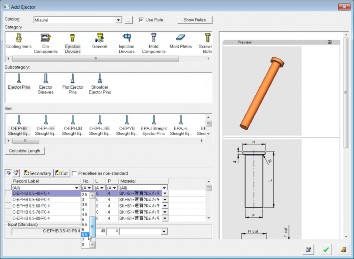

5. 我们下一个任务是创建顶针。 激活顶出机构子装配。 在“快速模具设计向导”
(Xelerated MoldDesign)中打开 “顶出设计>>附加顶针”( Ejection Design >> Add Ejectors tool from the Xelerated MoldDesign)。
确定型录 Misumi 被选中 :
Ejection Device Ejector Pins
C-EPHB
Sizes = 6.5 / 180 /6
如果系统没有找到定位平面-隐藏下顶出 板(Ejection Plate), 选择上顶出板
( Ejector Retainer Plate)的底面。

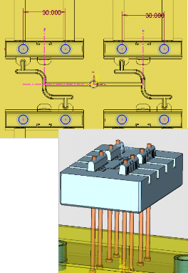

添加操作可以使用草图来完成。草图中 的任何一个点或圆都代表一个零件。 创建图示草图: 注意使用添加参考(用来定义中心点) 和对称线功能。
