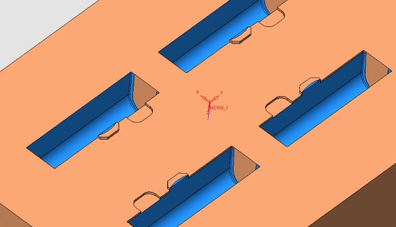

4. 现在我们已经为创建浇道做好准备。
在“快速模具设计向导”(Xelerated MoldDesign)中打开“浇道设计>>平行平 面”( Runner Design >> Parallel Plane )。 注意,在我们创建第一个浇道特征的时候,系统为浇道创建了一个新的文件。
选择图示型芯入子曲面作为参考平面 使用 “增量”Delta = 0
中打开“浇道设计>>样式草图”(Runer Design >> Pattern Sketch)。
注意以最后一次拉伸特征的中点作为参考点。
在“快速模具设计向导”(Xelerated MoldDesign)中打开“浇道设计>>浇道本 体”(Runner
Design >> Runner Bodies )。
使用图示参数:
注意-你可以使用“显示对话框”(Show Dialog)按钮返回并修改尺寸。
点击“确定”( OK )
在“快速模具设计向导”(Xelerated MoldDesign)中打开“浇道设计>>合 并”( Runner Design >> Merge )。
选择所有物体 (框选或“选取所有“( Select All))
点击“确定“( OK)
