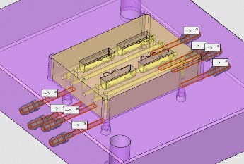

摘要: 第三部分 – 模具结构设计.1. 现在我们将开始模具设计工作,一开始我们将按我们的需要来调节模架大小。 显示固定侧、移动侧和顶出机构子装配,并隐藏分模子装配。
在“快速模具设计向导”
(Xelerated MoldDesign)中打开 “水路设计>>冷却对象”(Cooling Design >> Cooling Object ) 选择所有直线 (框选或选择所有) 点击鼠标中键“退出” (Exit)进入下 一阶段
修改“整体直径”( Global Parameter )= 6
在特征向导中进入“钻孔参数”( Drilling Parameters )可选项 修改“钻孔延伸值”( Drill Extension Value )= 4 返回第二个主阶段
设定“虚拟分析开启”( Visual Analysis On)
修改补正值为 (Offset) 1, 2, 3,
4 ,预览分析结果。
这个虚拟分析允许我们查看包含 特定补正值的水路曲面和其它曲 面之间的干涉。(例如由于水路腐 蚀造成的孔径变大)
我们可以发现螺钉和水路干涉。 点击“确定”( OK)
隐藏母模板( CavityPlate) 双击任一管道编辑参数. 修改 80 为 70 , 20 为 30
编辑我们创建的第一个草图平面,修改 19
为 20。 编辑冷却对象特征,打开虚拟分析,查看最大允许值。

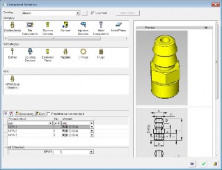

在“快速模具设计向导”
(Xelerated MoldDesign)中打开 “水路设计>>添加冷却项目”
( Cooling Design >> Add Cooling Item )
选择
冷却项目(Cooling Items) Nipples
NPW Hose Nipple
点击“确定”( OK)
使用“放置在圆锥面”
( Place on Cone Face )选项 在模板侧选择 8 个管道的端 点。
进入“补正和旋转”
( Offset and Rotation )设 定增量( Delta Z )= -34 修改“无切割” Without Cut 选项为“切割”( With Cut)
点击“确定”( OK)
针对喉塞进行相同的操作 在“快速模具设计向导”(Xelerated MoldDesign)中打开“水路设计>>添加冷却 项目”( Cooling Design >> Add Cooling Item )
选择
冷却项目(Cooling Items) Plugs
MSWTS Screw Plugs Taper Type
点击“确定”( OK )
使用“放置在圆锥面”( Place on Cone Face )选项
